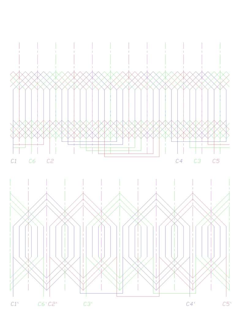

Теперь вернемся к сдвигу и укладке обмоток. Выше был приведен расчет числа пазов на которые необходимо сдвинуть обмотки. В простейшем случае, при целочисленном сдвиге и одинаковом типе обмоток (например - основная и совмещенная обе концентрические или петлевые) сдвиг отсчитываем от края. Например: Имеется статор z=24 паза, 2p=2, шаг стандартной обмотки y=1-10 три секции. По расчетам получаем сдвиг между обмотками на 2 паза. Схемы укладки одной фазы основной и совмещенной обмоток приведены на Рис.1-1 и Рис.1-2.
В данном случае все просто, сдвиг имеет и край катушки и ось катушки. Порядок укладки следующий: В первую очередь укладываем катушку основной обмотки. Лобовую и пазовую изоляцию не укладываем. Затем со сдвигом укладываем катушку совмещенной обмотки (Рис.2-1, Рис.2-2).
Укладываем изоляцию, затем укладываем катушку основной обмотки второй фазы Рис.3-1 и со сдвигом (так же без изоляции) совмещенную к ней Рис.3-2. Укладываем изоляцию и далее продолжаем аналогично. Укладку желательно вести с перекрытием, для этого у первых катушек укладываем только правые части и только в конце их кладем поверх последних. В двигателях малой мощности эта процедура достаточно утомительна, поэтому иногда (когда нужно побыстрее) кладут без полного перекрытия. В этом случае необходимо внимательно следить за изоляцией.
Если продолжить прорисовку схемы укладки далее, то мы увидим, что все оси катушек будут находиться на равном расстоянии друг от друга. Это явный признак, что в схеме все правильно. В принципе мы рассмотрели пожалуй один из самых простых для расчета и укладки случаев. К нему можно отнести и z=36 пазов для 2p=2 с той лишь разницей, что вылет лобовых частей будет больше и сдвиг составит 3 паза. Посложнее будет конструкция для z=36 и 2p=4, так как необходим сдвиг на 1,5 паза. В это случае придется комбинировать концентрическую и петлевую. Возможны варианты которую из них выбрать основной (Рис.4). Лично я предпочитаю концентрическую в качестве совмещенной. В этом случае проще собирать концы в схему.
Как видно из рисунка основную и совмещенную обмотку начинают укладывать с первого паза, но тем не менее получают сдвиг между осями на 1,5 паза. В этом случае рекомендую вначале полностью всыпать например основную обмотку, а затем совмещенную. Как видно из Рис.5 оси катущек так же будут распределены равномерно на равных расстояниях друг от друга. Значит и в этом случае обмотки распределены правильно.
Укладка в статор двух наборов обмоток требует дополнительной изоляции между секциями в пазах и в лобовых частях. Если сечения меди расчитаны правильно, это не вызывает ни каких проблем. В принципе сечение меди можно снизить до ближайшего меньшего стандартного сечения от расчетного. Это возможно и потому, что в модернизированном двигателе, как правило, используются проводники меньшего диаметра чем в стандартном. А чем меньше диаметр провода, тем больше допустимая плотность тока. Это особенно актуально для двигателей мощностью до 11-17 кВт. Для двигателей большей мощности это менее выражено, так как там уже приходится (или можно) оперировать паралельными ветвями и проводниками без снижения диаметров проводов. Я рекомендую, при возможности, уходить от больших диаметров проводов. Практика показывает, что подавляющее большинство двигателей средней мощности удается мотать проводом диаметром 1,06 мм. При некоторых соотношениях числа паралельных проводников одним диаметром удается мотать основную и совмещенную обмотки. А это весьма удобно.
Соединение обмоток: Нулевая точка соединяется С4-С5-С6, соответственно выводы фаз (А)-С1-С1`-C5`; (В)-C2-C2`-C6`; (С)-C3-C3`-C4`. Порядок соединений общий. Изменение направления вращения двигателя как обычно - переключением двух фаз.
