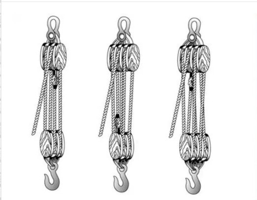

Ну частотник тут не нужен. Просмотрите - в инете куча конструкций телльферов и подъемников. Только грузоподъемность будет немного поболее, чем 50 кг :)
Новое сообщение  Заголовок сообщения: Re: Помогите определить модель двигателя  |  Добавлено: 21 окт 2019, 13:15
Сообщения: 1572
Cпасибо сказано: 188
435 раз в 340 сообщениях
В этом случае поможет банальный полиспаст.
В свое время, когда работал в связи, вытягивали 25ти, и не только, парные кабели в пяти - шести пролетах, а там не 50 кг нагрузки было.
