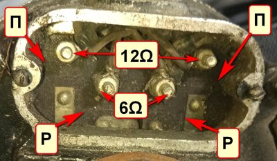

Уважаемые форумчане, помогите с определением этого двигателя, доставшегося мне вместе с кладовкой...
Может быть от стиральной машины, поскольку сначала были некие "ноги", которые я снял, чтобы добраться к клеммам (фото1).
Шильда затёртая, можно рассмотреть только несколько надписей (ромб Харьковского электромеханического завода, надпись ДВИГАТЕЛЬ АСИНХРОННЫЙ, слова ГОСТ, φ 0,56 и 2,9А, также выбитые номер 70164826 и 0). Месторасположение надписей на шильде указано на фото2, вдруг кому-то из профессионалов это что-то объяснит.
В клеммном отсеке ЧЕТЫРЕ !!! вывода (а не три или шесть, как должно быть) - фото 3. Также можно посмотреть на двигатель с разных сторон (фото 4-5).
Интересуют обороты, фактическая мощность с этим косинусом φ и как подключать. Кстати, интересно, почему корпус без рёбер - с тремя амперами и этим косинусом φ, судя по всему, должен греться.

Попробую угадать...
Фото 4.
Однофазник, либо с бифилярной, либо с отключаемой пусковой.
Сними крышки, сделай фото.
Ставлю стакан чИфира и пачку сигарет, бифилярная обмотка.
На полтораху пива.
Ой...то есть на 1500 оборотов.

Собрался померить обмотки и вдруг при ближайшем рассмотрении увидел выдавленные на текстолите платы клеммника по букве "П" рядом с верхними разнесёнными клеммами и две буквы "Р" рядом с нижними близкими выводами. Сопртивление между верхними (П-П) выводами 12 Ом, между нижними (Р-Р) - 6 Ом. И что, получается, что верхняя обмотка пусковая, а нижняя рабочая?
Поскольку ни разу не встречался с однофазниками, да трёхфазники только пару раз в жизни подключал, сейчас задам несколько вопросов, которые может быть очевидны для профессионалов, но тёмный лес для меня:
- в однофазниках на пусковую обмотку вешают конденсатор или 5 секунд фазы ПНВС-ом?
- как осуществляется реверс?
- и как узнать обороты?

http://sprav.dvigatel.org/pododn.html
