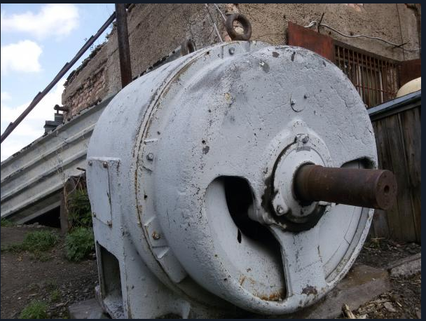

Надыбал картинки.
Этот на 380
Блин 1510 кг однако........ :hyhyhy:

Нормально. У мну безмен на 2 тонны.
Завтра с заказчиком будем общаться, проясним ху из ху.
Теперь вспомнил эти машины, на ТЭЦ их полно было.
Благодарю за фотку. Заказчик просит именно Славянку.
Бум подумать.
