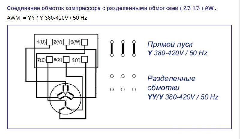

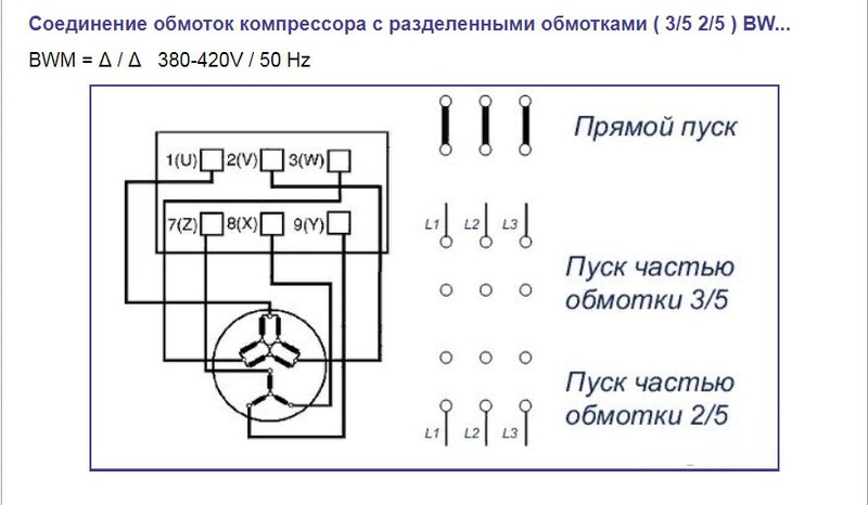

Не всегда. Есть и 25 к 100 есть и другие конфигурации.
Я одно время был на форуме битцер (это для примера) так мне прежде чем дать схему спросили какая конфигурация, марка.
Вот как то так.
Жаль у меня все эти файлы пропали с хостинга.
Сам хостинг сдулся.
Битцер это то с чем я сталкивался но есть и другие фирмы и у них схема может отличаться и от Битцера и тем более от классики от той которую мы привыкли видеть и читать.
Уж больно эти буржуи мудреные, хотя и там не дураки и знали что расчитывали.
Приведу к примеру несколько схем.
