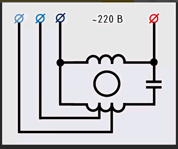

Схема может выглядеть так:
Может немного по другому.
Если скорость одна то и выводов можно сделать меньше.
Есть одно НО - это направление вращения ротора.
Возможно, за исключением изменения скоростей, предусмотрена и эта функция поэтому и выводов больше.
