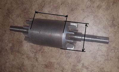

Промер потрошков -это промер порошков , меряем железо как на картинках ,на сининьком статоре диаметры пакета (внутренее и внешнее )
И ротор по стрелочкам ...

Измерил. Длина ротора 79 мм, диаметр 70 мм. ( измерял именно так как показано стрелками )
Внешний диаметр пакета магнитопровода 116 мм, внутренний измерить нет возможности , но так как ротор 79 мм то логично что будет около 80 мм.

АИР71В4У3 , 0,75 квт. 1500 об/мин.
