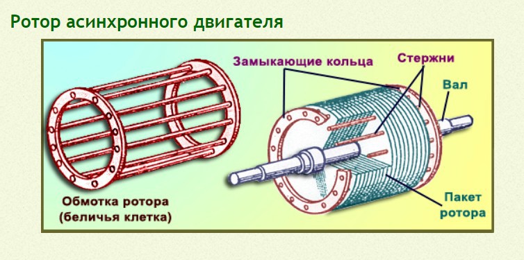

Грубо говоря ,белечью клетку можно разорвать пока в звезду ,необязательно в существующем роторе взять подходящую железную трубу по диаметру, разрезать болгаркой пазы, придумать как закрепить ось ,к стати такие роторы существуют ,без шихтованного железа ,сама клетка несет в себе две функции ,токопроводность железа и и магнитный характеристики железа прекрасно сочетаются в одном .

Павел Большаков А как Вы себе это представяете?
Как можно изменить беличью клетку?

Может для начала попробовать изменить форму стержней клетки? Известно же что, например, двойная клетка поднимает момент на низких оборотах.
